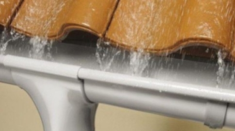

Исходя из формы и размеров кровли рассчитывается необходимое количество элементов из которых состоит водосточная система:
1. Диаметр желоба и труб. Зависят на прямую от площади крыши, что соответсвенно влияет на поток пропускаемой воды.
до 50 м2, желоб 100мм, труба 75мм;
50-100 м2, желоб 125мм, труба 90мм;
более 100м2, жело 150мм, труба 100мм.
2. Количество элементов желоба и труб.
Количество желоба считается исходя из размера ската крыши. Для обслуживания 100 м2 крыши достаточно использование одной водосточной трубы, если площадь крыши больше то количество водосточных труб удваивается. Для наилучшего распределения потока воды, целесообразно трубы распологать в отдаленных друг от друга углах. Количество воронок соответсвует количеству труб.
Расстояние по высоте от фундамента до начала крыши определяет дину труб за вычетом примерно 30 см (расстояние от фундамента до сливного колена).
Если стены не ровные, а имеют архитектурные детали и выступы, тогда труба должна огибать эти места. Это возможно сделать при использовании дополнительных колен.
3. Количество кронштейнов для желобов.
Для фиксирования желобов используются кронштейны, которые устанавливаются каждые 60 см друг от друга.
Выбор формы и материала кронштейнов зависит от способа их крепления:
-металлический к стропильной ноге;
-пластиковый к фронтальной доске;
-пластиковые или металлические с использованием металлических удлинителей к настилу.
Желоб должен устанавливаться в наклоне к сливной воронке. Для этого изначально нужно правильно установить кронштейны. Устанавливаем первый и последний кронштейн по одной плоскости крыши и натягиваем между ними нить. Все последующие кронштейны устанавливаются по разметочной нити, учитывая необходимый интервал между ними.
Кронштейн должен устанавливаться таким образом, чтобы край крыши перекрывал желоб примерно на треть. Расстояние от кронштейна до конца желоба должно быть до 30 см, а до углового желоба (поворота) не больше 15 см.
Для соединения желобов используются замки, их количество берут соответственно из расчета стыков.
Водосточная система устанавливается сверху вниз, т.е. сначала кронштейны и желоб, потом воронка, трубы и т.д.
